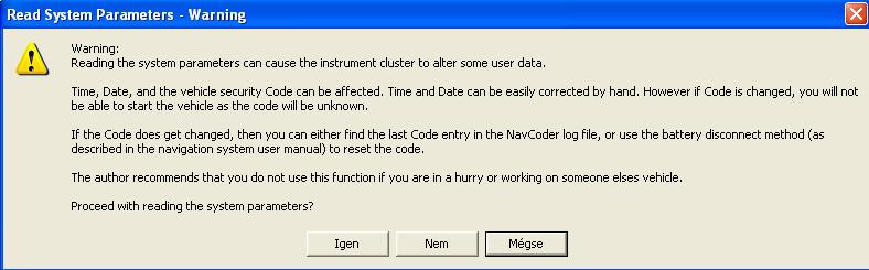

Valaki letudná ezt fordítani?S.O:S
HozzászólásElküldve: 2008.10.21. 17:10
Csatlakozott: 2008.10.21. 00:00
Hozzászólások: 2
Kb annyi hogy:
Figyelem:
A rendszerparameterek kiolvasasa a muszer egysegben okozhat felhasznaloi adat valtozast.
Ido, Datum es a gk biztonsagi KOD-ja valtozhat meg. Az Ido es Datum egyszeruen javithato kezzel. Viszont, ha a KOD valtozik meg, nem fogja tudni az autot beinditani, mivel a kod ismeretlen lesz.
Ha a KOD megvaltozott, megprobalhatja megtalalni az utolso KOD bejegyzest a NavCoder log fajlban, vagy hasznalhatja az akkumulator levalasztas modszert (ahogy a navi. system manualban le van irva) a kode reszetelesere
A szerzo nem javasolja ennek a funkcionak a haznalatat, amennyiben on siet, vagy masvalaki autojan dolgozik.
Akarja folytatni a rendszerparameter kiolvasast?

Jim írta:
Kb annyi hogy:
Figyelem:
E39 Touringot szeretnek venni egyebkent, a kozeljovoben, ezert olvasom a forumot. :) 525d, 530d
Udv,
Jim
Köszönöm a forditást :!:
