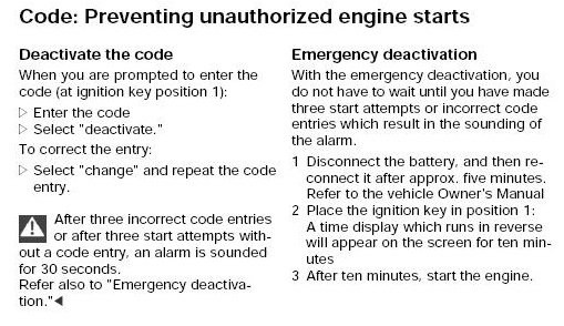

Emergency deactivation
Emergency deactivation can also be
carried out before the three attempts to
start the engine or three incorrect code
entries have been made and the alarm
sounded.
1. Disconnect the battery and wait
about 5 minutes before reconnecting
it; refer to Owner's Manual for Vehicle
2. Turn the ignition key to position 1.
A ten-minute countdown appears on
the screen.
After the ten minutes have elapsed, you
can start the engine.
Vész kikapcsolás lehetséges a 3 próbálkozás elött (ez az amit az admin eljátszott :cry: 3 hibás kód elött és a riasztó bejelez.
1. Akku leszed várj 5 percet úja visszakötés elött.
2. kulcs 1.-es pozicióba ekkor 10 perces vissza számláló jelenik meg a képernyőn a tiz perc után inditsd be a motort.
Akkor nem 10 óra hanem 10 perc. hurrá hajrá admin :taps:

Ugyan az a jobb oldal a bal alja:
Három hibás kód után vagy rossz inditási próba után az alarm szól 30 másodpercig és lásd az vész kikapcsolást jobbra.
Üdv: Jackson, aki örül, hogy segithetett és megy aludni.

Köszönöm a segítséged :!: Remélem működni is fog de akkor miért nem számolt visszafelé hacsak 9perc vagy nem mindegy hogy hogy áll benne a kulcs?

Nem 9óra 59 perc hanem 9perc 59másodperc :lol:
A kód miatt a 16:9-es nek kellett meg árgyulnia mivel közvetlenül a Board Computer küldi az adatokat a DME-nek.

Sajnos reggel kulcs berak és még mindig 9:59 van a kijelzőn :cry: Vagy benne kel legyen a kulcs csak úgy számol mert úgyis próbálgattam de nem igazán számolt visszafelé
