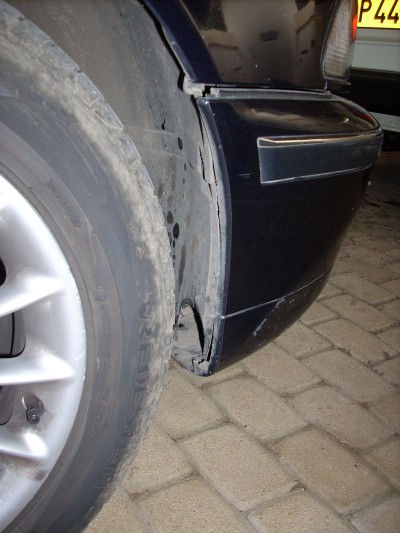

Most veszek új első lökhárítót a kocsira, és az nem tiszta nekem, hogy 2-féle lökhárító van (facelift előtti) amiben van kihagyva hely a lámpamosónak meg aminek nincs? Mert nekem most lámpamosós van és az is kéne, de az új amit veszek úgy láttam nem lámpamosós..?
a másik, hogy van egy műanyag lemez inkább lefényképeztem melyikre gondolok:
tehát ami ott el van törve, az egy kis lemez néhány csavarral van odafogatva, ezt szeretném cserélni és talán meg is találtam oemen, de nem vagyok benne 100%ig biztos, hogy az az:
itt a 15-ös alkatrész?
HozzászólásElküldve: 2008.06.06. 12:20
Csatlakozott: 2007.12.24. 01:00
Hozzászólások: 59
ez nem sikerült :D tehát itt a 15ös
http://www.realoem.com/bmw/showparts.do ... g=51&fg=75
