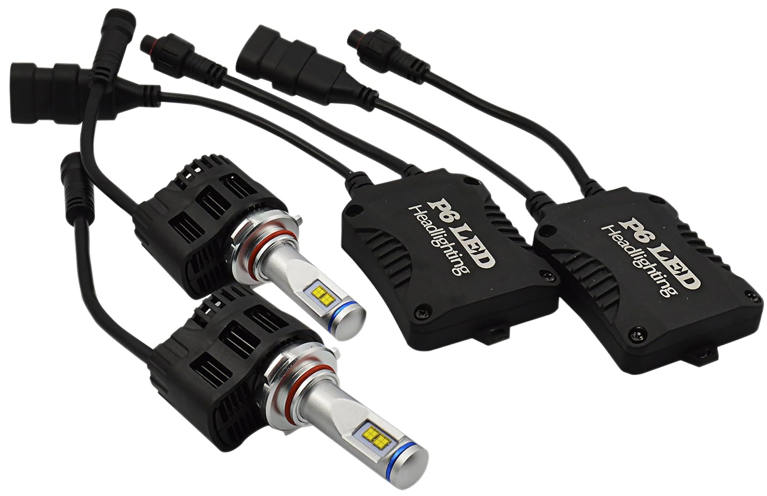

Szia! A helyzetjelzőm LED, a tompított xenon és a távolsági is LED.
Egyébként mind a három 6000kelvin szín hőmérsékletű, tehát teljesen egyforma színű!
A hidegteszt villogását hogy oldottad meg?

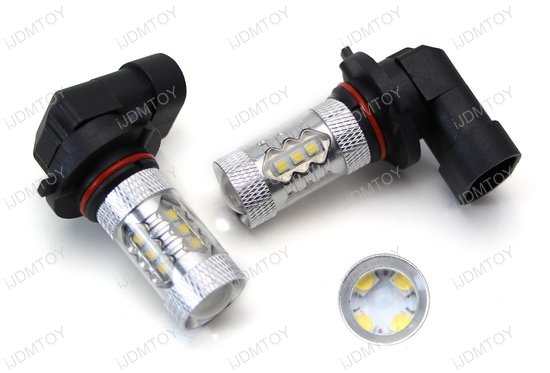

Továbbá milyen led-készletek ezek?
Úgy értem, hogy vannak egyszerűbb darabok:
és vannak a feltehetően fókuszpontra tervezett jóval drágább, általában kétoldalas fénykibocsájtási pontosok és vezérlő elektronikájuk is van:

Én ezt a típust vettem!
https://zdatt.aliexpress.com/store/1964061
Ezt a hozzászólást a szerzőnek kbhont az itt látható tagok köszönték meg: Bandi1978

Én teszteltem egy pár HB3-as egyszerű darabot, vagy 2000.- volt az eBay-ről.
Hibát érdekes módon nem ír, mert can-bus átverőset hozattam, de villogott felváltva 20 másodpercenként, ha nincs felkapcsolva.
És ugye a régi LCM-ben a hidegteszt nem pipálható.
Rettentő idétlen, zavaró és félreérthető, továbbá simán büntetik szerintem.
Pár hónapja láttam az utcán egy e38-ast, be-be villanó távolságival, az is ilyen volt, nagyon tré úgy.
A helyzetjelzőben ugyanez volt a jelenség, némi plusz vibrálással toldva...
Rendszámtábla fény ugyanez, de az lefelé villan és nem olyan feltűnő kikapcsolt állapotban a bevillanás.
Szóval vagy az LCM magasabb sorozatú darabja kell, amiben kapcsolható a tesztelés, vagy valami elektronika a kiküszöbölésre.
Csak ugye gondolom az új LCM-et fel kell programozni a kocsihoz, de ezt még nem vágom, de remélhetőleg megtudjuk.
Majd itt is visszakeresek a témában...
